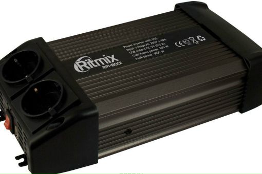

Ребят, всем здрасти. Нужна ваша помощь, консультация, совет. Приобрёл себе Инвертор Ritmix RPI-8001. Подскажите пожалуйста куда поставить. У кого может уже установлен аналогичный девайс. Если будут ещё и фотки -

спасибо. как буду уже подключать - прочитаю ещё раз внимательно. А пока меня больше интересует Место Установки - у кого как.

К прикуривателю, не подключай, мощность больше 300 ват не даст. Чтоб нормально работал, нужно толстыми проводами к аккумулятору. Тогда вся мощность будет. Я на такой херне баню поставил, пока 220 не подключено было к участку. Заряжал шуруповерты целый день и балгаркой шпильки пилил. Норм вещь, но требует толковой установки.
по-любому от АКБ, спец проводами, которые в магазине АвтоЗвука продаются, усилители которыми подключают.
