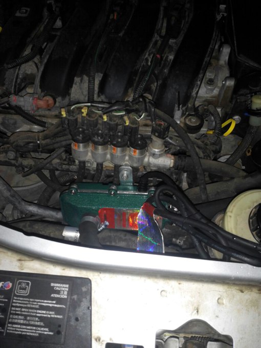

Замена кольца данной проблемы не решит! Такая особенность мотора видать на темпиратуру настройки такие. У меня так же подтряхивает секунд 10. Мотор 2.0 Диллер хотел менять коллектор ноиз за этого отказался ввкуумная трубка (от гбо) врезана в коллектор. В зимнее время такого нет.
