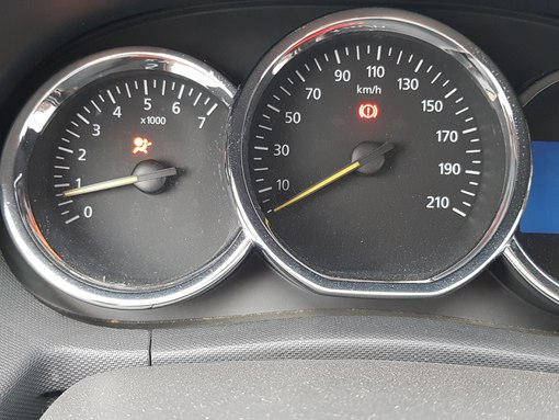

Подскажите как убрать значёк подушка было дтп она не срабатывала но загарелась.
В Ваня Олинз New Member 3 Мар 2016 #1 Подскажите как убрать значёк подушка было дтп она не срабатывала но загарелась.
Станислав Земляникин New Member 16 Апр 2016 #3 я у отца на машине сам скидывал через obd2 и обычный смартфон
Д Дмитрий Пикалов New Member 21 Июн 2016 #5 Замена эбу подушек. В них осталась информация об ударе. Стереть ничем нельзя
S som_80 New Member 30 Сен 2016 #10 проблема может быть в шлейфе в руле или в ремне безопастности(шлейф паяеться и в ремне как-то лечат)
