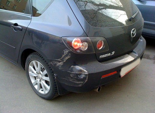

На дастер подойдут диски от мазды такого вида
Вадим
На дастер подойдут диски от мазды такого вида?
cardviz
Разболтовка думаю пойдет, а вот вылет и ширина диска? По маркировке ничего не ясно
Параметры Дастеровских дисков 6, 5 x 16 ET50 PCD: 5*114, 3 Dia: 66, 1 мм
а Мазда 6, 5 x 16 ET50 PCD: 5*114, 3 Dia: 67, 1 мм
т.е. через супинаторы можно ставить
