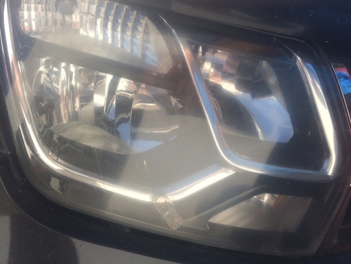

На проволку скотч намотай липкой стороной, вынь лампочьку ближнего света, через это отверстия зацепи ее и вытащи, у меня с первого раза получилось вытащить.Правдо у меня дорестайл через ближний свет вытащил.
