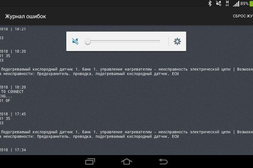

Дастер 1.6 рестайл пробег 15т.км выскочила ошибка 0135 С чего начать? Сбрасывал-
webdeco
Дастер 1.6 рестайл пробег 15т.км выскочила ошибка 0135 С чего начать? Сбрасывал- снова появляется.Кто знает по гарантии прокатит или нет? Загонял на яму визуально всё хорошо (датчик на месте, обрыва нет)
avs
Звонил в салон сказали если не гарантийный случай то за диагностику 1700т р
balexi
Мне по гарантии меняли, хотя заезжал по другой причине. Тоже скидывал, появлялась но не всегда, видимо у них в салоне вылезла, поменяли.
вот из за таких как вы и стали брать за диагностику если не гарантия! Нормальные люди страдают зато вы чистый! Всё правильно! Так держать!
Misterio1984
Проблема скорее всего в проводе, который идёт к лямбда-зонду после катализатора - гофру сними и скорее всего увидишь сгнившую проводку
