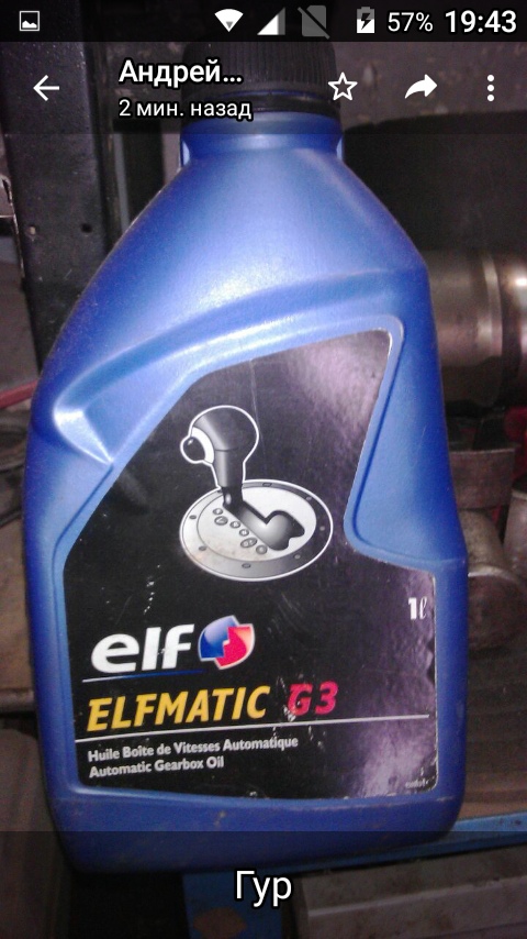

в гур сколько масла надо при полной замене? И еше, знаю что эльфматик d2, g3 надо
Здравствуйте в гур сколько масла надо при полной замене? И еше, знаю что эльфматик d2, g3 надо лить но боюсь возможно у нас не будет таких масел, подскажите кто заливал что то другое зик, лукойл...., синтетика, полусин, минерал
Ответ от ОД. Жидкости ГУР. Обращаем внимание, что в последние несколько лет Renault отказались от использования G3. Для всех Logan2/Sandero2/Duster2 предписано использовать ТОЛЬКО жидкость Renaultmatic D2. Для моделей первого поколения, по опыту, допускается использовать G3. Однако Renault не рекомендует её, в настоящее время.
Жидкости не смешиваемы!!! Если не известно, какая залита - рекомендуется производить полную замену.
