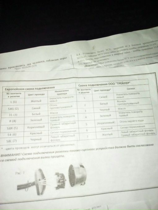

как подключить электрику форкопах? Есть 2 схемы. Прицепа пока нет. Какая
Привет всем. Подскажите пожалуйста как подключить электрику форкопах? Есть 2 схемы. Прицепа пока нет. Какая используется у нас на наших прицепах?
Kpd
Просто в интернете набери. Там все схемы одинаковые.
